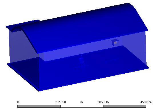

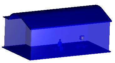

Materialbasiert
Zeigen Sie alle Fluidmaterialteile als transparent und alle Festkörpermaterialteile als Festkörper an.
Anmerkung: In der Abbildung auf der rechten Seite wurde die umgebenden Wand, die ein Festkörper ist, ausgeblendet, um das Fluidmaterial und die umschlossenen Festkörperteile darstellen zu können.

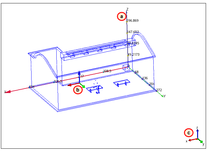

Achsen
Erweitern Sie das Menü Achsen, um die Anzeige der drei Koordinatenachsen zu wechseln:
a. Begrenzungskoordinatenachse
b. Lokale Koordinatenachse
c. Globale Achse
Der Wert im angrenzenden Feld ist die Anzahl der Achseninkremente. Ändern Sie diese Anzahl mit den Pfeilen rechts neben dem Feld.
