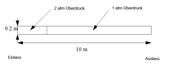

Bei dieser Überprüfung wird ein Stoßrohr von 10 Meter Länge und einem Durchmesser von 0.2 m mit einem anfänglichen statischen Druck von 3:2 modelliert. Die Anfangsbedingung für den Druck simuliert die trennende Membran in einem realen Stoßrohr. Sobald die Membran platzt, expandiert der Bereich mit höherem Druck in den Bereich mit geringerem Druck, und ein normaler Verdichtungsstoß bewegt sich mit Überschallgeschwindigkeit durch das Rohr. Der Verdichtungsstoß wird durch das mit der Anfangsbedingung gegebene Druckverhältnis an der Membran bestimmt.
Geometrie und Randbedingungen
Anfangsbedingungen:
Randbedingungen:

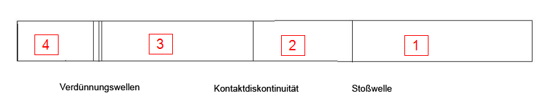

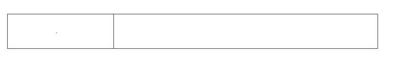

Die folgenden Abbildungen zeigen die Szenarios vor (oben) und nach (unten) dem Platzen der Membran.
