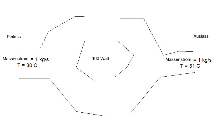

Beispiel: Für das Wärmeübertragungsproblem in der Abbildung unten ist die erwartete Temperatur von Einlass und Auslass 1 Grad Celsius, mit einem Massenstrom von 1 kg/s und einer Energiezufuhr von 100 Watt (die spezifische Fluidwärme ist 100).
Beträgt die von Autodesk® CFD berechnete Temperatur 31.1 Grad Celsius, so liegt der Fehleranteil des Energiegleichgewichts bei 10 %. Der Fehler in der Temperaturlösung beträgt jedoch:
Somit beträgt der Fehleranteil in der Temperaturlösung weniger als 1 %. Des Weiteren wird die Temperaturmatrix anhand absoluter Temperaturwerte erstellt, somit beträgt der reale Fehleranteil:
Der Fehleranteil der Temperaturlösung liegt deshalb bei 0.03 %.
