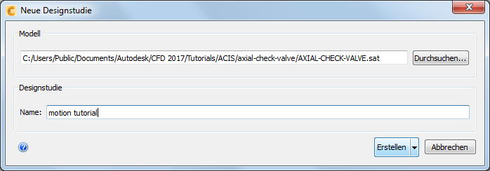

Schritt 2: Wählen Sie die Modelldatei
Klicken Sie im Dialogfeld Neue Designstudie auf Durchsuchen.
Navigieren Sie im Dialogfeld Dateimanager zu Benutzer\Öffentlich\Öffentliche Dokumente\Autodesk\CFD 2019\Lernprogramme\<Dateityp>\axial-check-valve.
Hinweis: <Dateityp> ist ACIS oder Parasolid.
Klicken Sie auf Öffnen.
Schritt 3: Erstellen der Designstudie
  1. Geben Sie einen Namen für die neue Design Studie ein. Dieser kann frei gewählt werden.
  2. Stellen Sie sicher, dass als aktive Option Erstellen auf der Schaltfläche festgelegt ist, und klicken Sie auf Erstellen.
Autodesk® CFD wird gestartet und erstellt die Designstudie für das Lernprogramm.
