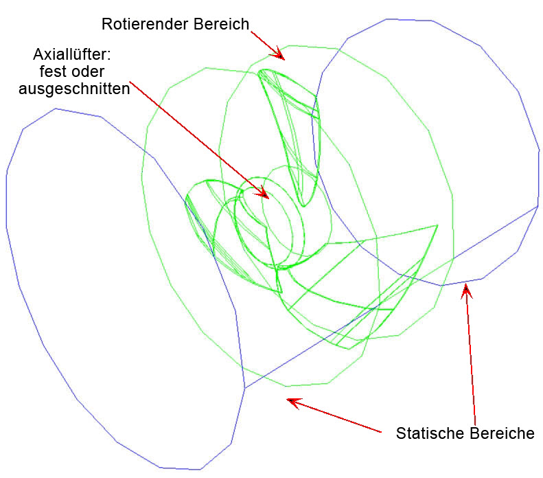

Modellierungsstrategie
Analysekonfiguration
Materialien

Aufgrund der Steigerung von Drehzahl und Randbedingung ist es wichtig, ausreichend viele Zeitschritte auszuführen, um die Strömung ordnungsgemäß zu starten und danach anhand einer geeigneten Anzahl von Umdrehungen eine voll ausgebildete Strömung zu erzielen. Es empfiehlt sich, die Analyse in drei Phasen auszuführen:
Phase 1: Steigerung der Drehzahl und Randbedingungen.
Phase 2: Ausführung von 20 vollständigen Umdrehungen, um eine voll ausgebildete Strömung anhand eines Zeitschritts, der einem einzelnen Schaufeldurchlaufsintervall entspricht, zu erreichen.
Phase 3: Ausführung von einer Umdrehung anhand eines Zeitschritts, der einem Durchlauf von 3 Grad entspricht. Mit der letzten Umdrehung wird sichergestellt, dass Strömung, Druck und hydraulisches Drehmoment den stationären Zustand erreicht haben.
Es sind ein gewisser Planungsaufwand und einfache Berechnungen erforderlich, um die geeignete Zeitschrittgröße und die Anzahl der für jede Phase auszuführenden Zeitschritte zu ermitteln. An einem Beispiel lässt sich dies einfach verdeutlichen:
Beispiel
Ein Laufrad mit fünf Schaufeln dreht sich mit 3000 U/min. Die Zeitschrittgröße zwischen zwei Schaufeln beträgt 0.004 Sekunden. t = D / N x 6. (D = 360 / Anzahl der Schaufeln; N = U/min), t = 72 / (3000) x (6) = 0.004 s
Phase 1:
Insgesamt sind 0.4 Sekunden und 100 Zeitschritte abgelaufen.
Phase 2:
Es sind weitere 0.4 Sekunden und 100 zusätzliche Zeitschritte abgelaufen.
Phase 3:
Der Zeitschritt zur Drehung um 3 Grad pro Zeitschritt beträgt 0.000167 Sekunden (t = 3 / N x 6 = 3 / (3000) x ((6) = 0.000167 Sekunden)
Für Phase 3 sind weitere 0.02 Sekunden und 120 Schritte abgelaufen.
Zusammenfassung:
  Zeitschrittgröße Anzahl der Zeitschritte
Phase 1 0.004 s 100
Phase 2 0.004 s 100
Phase 3 0.000167 s 120
