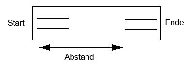

Diese Methode veranlasst das Objekt zu einer oszillierenden linearen Bewegung entlang einem vorgegebenen Abstand und in einer festgelegten Zeit.
Die Halbperiodenzeit ist die Zeit, die das Objekt von der Startposition bis zum Ende der Mausbewegung benötigt.
Der Abstand entspricht der Länge der Mausbewegung:
