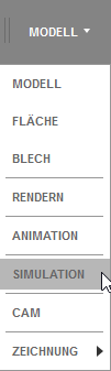

  1. Klicken Sie auf das Dropdown-Menü Arbeitsbereich.
  2. Wählen Sie Simulation aus.
  3. Wählen Sie im Fenster Neue Studie Modell vereinfachen aus.
