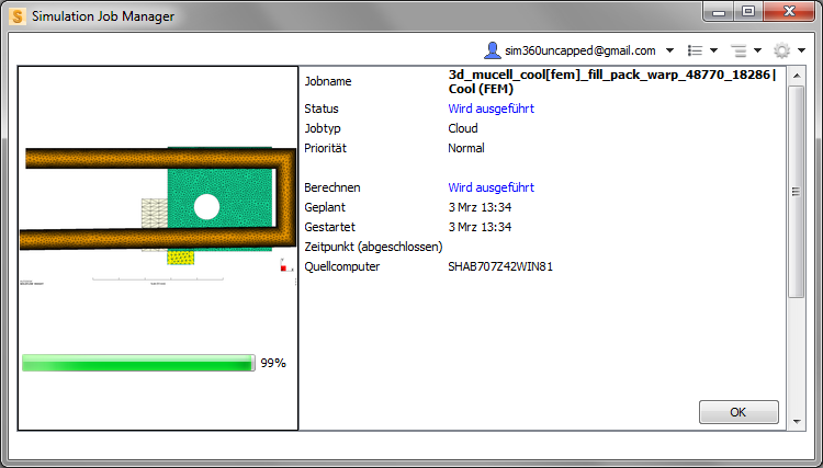

In der Detailansicht werden der Status eines bestimmten Auftrags, die Start- und Endzeit, die Art der Ausführung (lokal oder in der Cloud) und der lokale Computer, auf dem der Auftrag ausgeführt wurde, angezeigt.
Zum Überwachen des Fortschritts oder zum Anzeigen der Details eines bestimmten Auftrags klicken Sie mit der linken Maustaste auf eine Miniaturansicht oder mit der rechten Maustaste auf die Miniaturansicht und wählen Details.
Dies sind die Details, die für jeden Auftrag angezeigt werden:
- Auftragsname: Dies ist der Name, der dem Auftrag zugewiesen ist. Der tatsächlich in der Detailansicht angezeigte Name hängt von der Namenskonvention für ein bestimmtes Autodesk® 360-Produkt ab.
- Status: Sie können den aktuellen Status der einzelnen Schritte des Simulationsprozesses anzeigen. Folgende Status sind möglich:
- Geplant: Simulation Job Manager ist der Auftrag bekannt, er hat den Auftragsschritt aber noch nicht initiiert.
- In der Warteschlange: Simulation Job Manager hat den Auftragsschritt initiiert, er wurde aber noch nicht gestartet.
- Wird ausgeführt: Simulation Job Manager hat den Auftragsschritt gestartet.
- Abgebrochen: Der Auftrag wurde angehalten, da im Kontextmenü die Option Abbrechen gewählt wurde.
- Fehlgeschlagen: Der Auftragsschritt wurde nicht erfolgreich abgeschlossen. Dies kann verschiedene Ursachen haben.
- Verworfen: Der Auftragsschritt wurde nicht erfolgreich abgeschlossen. Die Ursache können Netzwerkprobleme sein.
- Abgeschlossen: Der Auftragsschritt wurde erfolgreich und fehlerfrei abgeschlossen.
- Auftragstyp: Aufträge, die auf Ihrem Autodesk-Konto laufen, werden mit Cloud gekennzeichnet. Auf der lokalen Arbeitsstation ausgeführte Aufträge werden mit Lokales Netzwerk gekennzeichnet.
- Priorität: Vorgabemäßig haben die lokalen Aufträge die Priorität Normal. Dies bedeutet, dass sie in der Reihenfolge ausgeführt werden, in der sie übermittelt werden. Wenn es jedoch erforderlich ist, dass ein lokaler Auftrag schneller als gemäß der Übermittlungsreihenfolge ausgeführt wird, erhöhen Sie seine Priorität auf Hoch. Dies führt dazu, dass der Auftrag direkt nach Abschluss des aktuellen Auftrags ausgeführt wird, unabhängig davon, wie viele Aufträge übermittelt wurden. Wenn ein Auftrag zu einem späteren Zeitpunkt als gemäß der Übermittlungsreihenfolge ausgeführt werden soll, ändern Sie dessen Priorität entsprechend in Niedrig.
- Kosten (gilt nur für Cloud-Aufträge): Dieser Wert gibt die Kosten des Auftrags in Cloud-Punkte an.
- Schritte des Simulationsprozesses:
- Upload: Die Komprimierung des Modells sowie die Übertragung der verschlüsselten Modellkopie an den sicheren Speicherservice von Autodesk.
- Lösung: Die Computeraufgaben, die ausgeführt werden, beispielsweise eine Netzerstellung oder numerische Analysen
- Download: Die Übertragung der Simulationsergebnisse zurück an die lokale Arbeitsstation. Erst bei Abschluss des Schritts Herunterladen ist die Simulation abgeschlossen, und die Ergebnisse können auf dem lokalen Computer angezeigt werden. Beachten Sie, dass der Schritt Herunterladen teilweise gleichzeitig mit dem Schritt Berechnung als "Wird ausgeführt" angezeigt wird. Dadurch ist das Herunterladen von Zwischenergebnissen möglich.
- Die Zeiten geben an, wann ein Auftrag einen bestimmten Status erreicht:
- Zeitpunkt (geplant): Der Zeitpunkt, zu dem der Auftrag erstellt wurde.
- Zeitpunkt (gestartet): Der Zeitpunkt, zu dem der Auftrag gestartet wurde.
- Zeitpunkt (abgeschlossen): Der Zeitpunkt, zu dem der Auftrag abgeschlossen wurde.
Um zu der Miniaturansicht zurückzukehren, klicken Sie auf OK.
