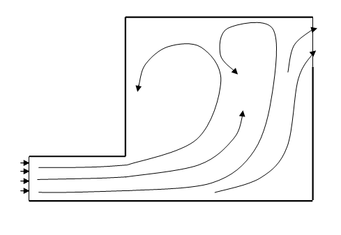

Am Auslass, wo üblicherweise ein gleichmäßiger Druck angewendet wird, dürfen keine Strömungseigenschaften auftreten, die im Konflikt mit dieser Randbedingung stehen. Darüber hinaus sollte die Strömungsrichtung dort näherungsweise lotrecht zur Ebene des Auslasses verlaufen. Wenn sich die Auslassbegrenzung zu nahe an der Stelle des Strömungsrichtungswechsels befindet, sollten Sie den Auslass so erweitern, dass die Strömung sich selbst ausrichten kann und normal zur Auslassebene ausfließt.
In dieser Abbildung ist der Auslass inkorrekt konfiguriert, sodass die Strömung beim Richtungswechsel die Domäne verlässt. Dies ist nicht präzise, da die Druckverteilung physisch nicht gleichmäßig ist, wo der Fluss die Richtung ändert:

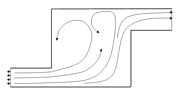

In dieser Abbildung ist der Auslass erweitert, sodass die Strömung den Richtungswechsel vollführen und sich an der Auslassebene ausrichten kann:
