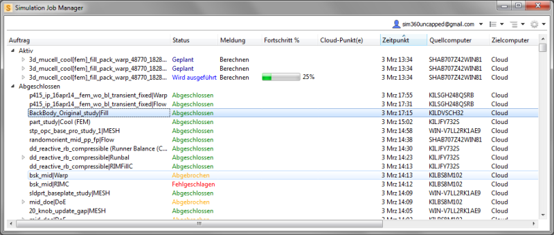

Listenansicht
Mithilfe der Listenansicht können Sie den Fortschritt Ihrer Aufträge verwalten. Bei einem Fehler, der den erfolgreichen Abschluss eines Auftrags verhindert, wird in der Listenansicht der Schritt angezeigt, bei dem der Fehler aufgetreten ist.

Job
Die Auftragsliste ist eine hierarchische Liste Ihrer Aufträge. Aufträge werden in chronologischer Reihenfolge in die folgenden zeitbasierten Gruppen eingeteilt:
  • Aktiv: Jeder Auftrag mit aktiven Aufgaben
  • Abgeschlossen: Aufträge, die innerhalb der letzten sieben Tage abgeschlossen wurden (sowohl erfolgreich als auch nicht erfolgreich abgeschlossene Aufträge)
Anmerkung: Um die Anzahl der Tage zu ändern, während derer ein Auftrag in der Gruppe Abgeschlossen angezeigt wird, ändern Sie im Dialogfeld Voreinstellungen auf der Registerkarte Allgemein die Anzahl der Tage, die abgeschlossene Aufträge angezeigt werden.
Dabei werden die Aufträge in drei Schritte unterteilt, die jeweils als eigener Zweig unter dem Auftrag angezeigt werden:
  • Upload: Die Komprimierung des Modells sowie die Übertragung der verschlüsselten Modellkopie an den sicheren Speicherservice von Autodesk 360.
  • Berechnen: Die von Autodesk 360 durchgeführten Berechnungsaufgaben. Beispielsweise eine Netzerstellung oder numerische Analysen.
  • Download: Die Übertragung der Simulationsergebnisse vom sicheren Speicherservice von Autodesk 360 zurück an die lokale Arbeitsstation.
Anmerkung: Zum Anzeigen der Aufgaben der einzelnen Schritte aktivieren Sie die Option Aufgaben anzeigen auf der Registerkarte Allgemein des Dialogfelds Voreinstellungen.
Status
Zeigt den aktuellen Status der einzelnen Schritte des Simulationsprozesses.
  • Geplant: Simulation Job Manager ist der Auftrag bekannt, er hat den Auftragsschritt aber noch nicht initiiert.
  • In der Warteschlange: Simulation Job Manager hat den Auftragsschritt initiiert, er wurde aber noch nicht gestartet.
  • Wird ausgeführt: Simulation Job Manager hat den Auftragsschritt gestartet.
  • Abgebrochen: Der Job wurde angehalten, da im Kontextmenü die Option Abbrechen gewählt wurde.
  • Fehlgeschlagen: Der Auftragsschritt wurde nicht erfolgreich abgeschlossen. Dies kann verschiedene Ursachen haben.
  • Verworfen: Der Auftragsschritt wurde nicht erfolgreich abgeschlossen. Die Ursache können Netzwerkprobleme sein.
  • Abgeschlossen: Die Phase wurde erfolgreich abgeschlossen.
    • Nach Abschluss der Schritte Upload und Berechnen beginnt der nächste Schritt.
    • Wenn an die Arbeitsstation Zwischenergebnisse übertragen werden, kann es vorkommen, dass sowohl der Schritt Download als auch der Schritt Berechnen als Wird ausgeführt angezeigt werden.
    • Erst bei Abschluss des Schritts Download ist die Simulation abgeschlossen, und die Ergebnisse können auf dem lokalen Computer angezeigt werden.
Anmerkung: Der Status des aktuellen Schritts wird neben dem Namen des Auftrags angezeigt.
Meldung
Direkt neben dem Auftragsnamen wird unter Meldung der aktuelle Auftragsschritt angezeigt.
Fortschritt %
Der Fortschritt gibt an, zu welchem Prozentsatz der aktive Schritt erfolgreich abgeschlossen ist.
Cloud-Punkt(e)
Dieser Wert gibt die Kosten des Auftrags in Cloud-Punkte an. Diese Spalte wird nur bei Cloud-Aufträgen ausgefüllt (und nicht bei lokalen Aufträgen).
Zeit
Dies sind Datum und Uhrzeit, zu welchen der Auftrag bzw. der Auftragsschritt den jeweiligen Status erreicht hat.
Einen ausführlichen zeitlichen Verlauf aller Auftragsschritte erhalten Sie, wenn Sie im Dialogfeld Voreinstellungen auf der Registerkarte Erweitert die Option Zeitdetails anzeigen aktivieren und dann auf OK klicken. In der Listenansicht werden drei Zeitspalten angezeigt:
  • Zeitpunkt (geplant): Der Zeitpunkt, zu dem der Auftrag erstellt wurde.
  • Startzeit: Der Zeitpunkt, zu dem der Auftragsschritt gestartet wurde.
  • Zeitpunkt (abgeschlossen): Der Zeitpunkt, zu dem der Auftragsschritt abgeschlossen wurde.
Quellcomputer
Dies ist der Name des Computers, von dem aus der Auftrag gestartet wurde.
Zielcomputer
Dies ist der Computer, auf dem die Analyse durchgeführt wurde.
Anmerkung: Um die Aufträge nach einem beliebigen Wert in den Spalten zu sortieren (wie Status, Fortschritt oder Zeitpunkt), klicken Sie auf die Spaltenbezeichnung für die gewünschten Kriterien. Um die Reihenfolge umzukehren, klicken Sie nochmals auf die Spaltenbezeichnung.
