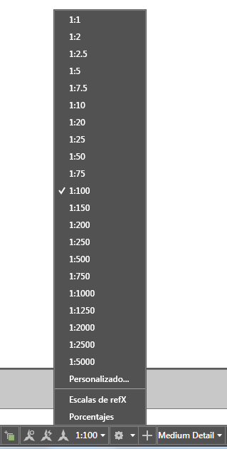

La escala de anotación es un parámetro asociado con las ventanas de la ficha del modelo y espacio papel, y también se guarda con las vistas de modelo. Se controla mediante la variable del sistema CANNOSCALE, que establece la escala de anotación actual. Es posible asignar diferentes escalas de anotación a las ventanas de vista modelo y espacio papel.
Especifique la escala de anotación actual seleccionando una opción en el icono desplegable de escala de anotación.
