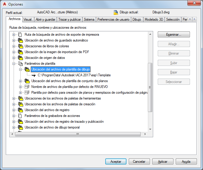

Hay una serie de elementos que deben incluirse en la plantilla; no obstante, procure no llenarla demasiado. Antes de guardar contenido en una plantilla, tenga en cuenta otras posibilidades y guárdelo sólo tras haber comprobado que se trata de la mejor ubicación posible. Normalmente, la plantilla debe guardarse en la ubicación especificada en el cuadro de diálogo Opciones de Parámetros de plantilla.
Configuración de la ubicación del archivo de plantilla en el cuadro de diálogo Opciones.

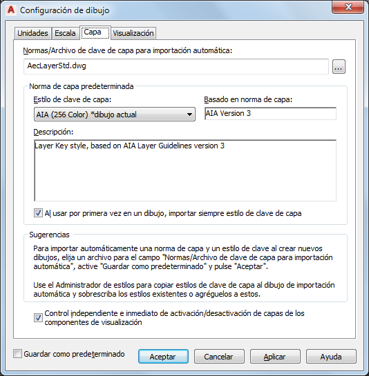

- Estilos de clave de capa y normas de capa: aunque es posible guardarlos en la plantilla, se aconseja guardarlos en un dibujo de biblioteca y utilizar el cuadro de diálogo Configuración de dibujo para asegurarse de que se importe automáticamente el estilo de clave de capa más actual a un dibujo nuevo y a cualquier dibujo al abrirse. De este modo, siempre trabajará con la versión más reciente.
Configuración de capa en el cuadro de diálogo Configuración de dibujo. Observe que hay un estilo de clave de capa configurado para que se importe automáticamente y que la opción Guardar como predeterminado está marcada. Con esta configuración, aunque empiece un dibujo sin una plantilla, se cargará el estilo de clave de capa correcto. Observe que también está marcada la opción Al usar por primera vez en un dibujo, importar siempre estilo de clave de capa. Se trata de una configuración de dibujo y debe establecerse en la plantilla. De este modo, también se utilizará el estilo de clave de capa más actual en los dibujos que ya estén en curso.
