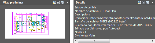

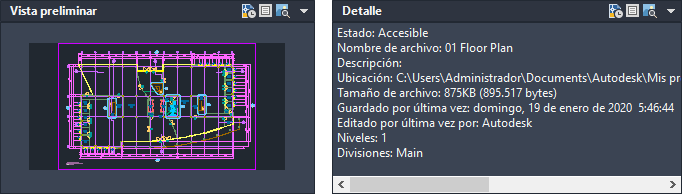

Bajo el explorador de dibujos de la paleta Navegador de proyectos se encuentran los paneles Detalle y Vista preliminar. Para mostrar este panel, pulse con el botón derecho en la parte inferior de la paleta Navegador de proyectos y seleccione Panel Vista preliminar/Detalles en el menú Estilo de información de herramienta.
Con la opción Panel Vista preliminar/Detalles seleccionada, puede alternar los modos pulsando (Vista preliminar) para obtener una vista preliminar o
(Detalle) para ver una descripción del archivo de dibujo seleccionado.
