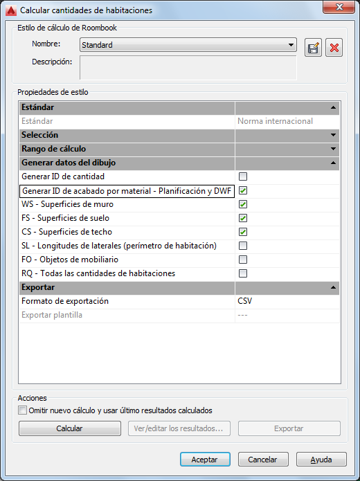

- Haga clic en la
- En el cuadro de diálogo Calcular cantidades de habitaciones, en Propiedades de estilo, lista Generar datos del dibujo, seleccione Generar ID de acabado por material.
Nota: La opción Generar ID de acabado por material debe estar activada para exportar los datos de Roombook a archivos DWF para Autodesk Quantity Takeoff.
- Seleccione las cantidades de habitaciones y pulse Calcular.
- Pulse Aceptar.
