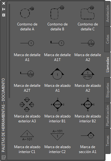

Herramientas de llamada de AutoCAD Architecture Toolset
