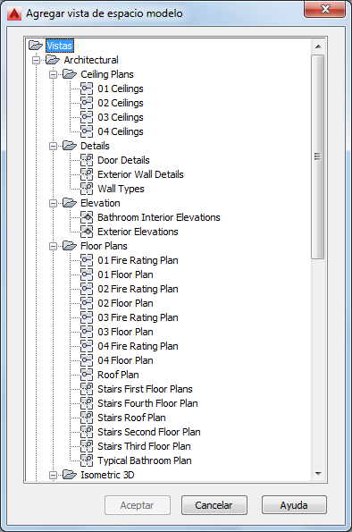

- Seleccione Dibujo de vista existente.
Seleccione un dibujo donde colocar el detalle
- Seleccione el dibujo de vista de proyecto donde colocará la vista de espacio modelo y pulse Aceptar.
