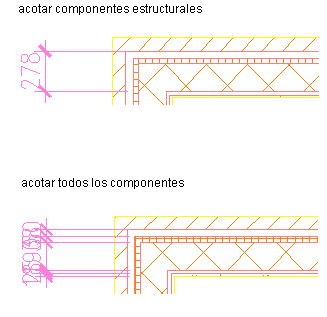

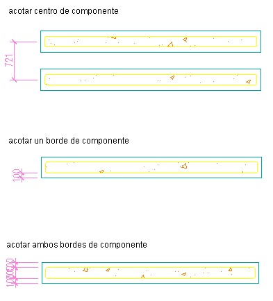

Los componentes de muro se pueden acotar de varias maneras. En el estilo de muro, se pueden definir los parámetros para la acotación de cada uno de los componentes. Cada componente de muro se puede acotar en el borde izquierdo, derecho y el centro. También puede no acotar un determinado componente.
- Lado del componente que acotar: en el estilo de muro, se puede definir si cada componente de muro debe acotarse según su lado negativo o positivo, o con respecto al centro del componente. Los lados positivo y negativo de un muro vienen determinados por la dirección en la que se dibuje: si se dibuja de izquierda a derecha, el lado positivo es el izquierdo (superior). Si se dibuja de derecha a izquierda, el lado positivo es el derecho (inferior). Si se define que un componente de muro sólo se acota en un lado, se puede seleccionar el lado positivo o negativo del muro
- Función estructural: un componente de muro se puede establecer como estructural o no estructural. Al definir el estilo de cota AEC, se puede establecer que sólo los componentes de muro estructural, o todos los componentes de muro, se acoten.

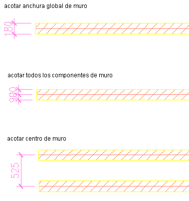

Asimismo, un muro de varios componentes se puede acotar no en cada uno de ellos, sino en la anchura total del muro o todo el centro. Estos puntos se definen en el estilo de cota AEC.
En el estilo de cota AEC, se pueden definir las siguientes opciones adicionales o sustituir las opciones existentes para acotar componentes de muro:
- Por estilo: los puntos de cota seleccionados en el estilo de muro se utilizan para acotar la anchura de los componentes.
- Elemento estructural por estilo: se utilizan los puntos de cota especificados para los componentes estructurales del muro.
- Global: se acota la anchura global del muro.
- Centro: se acota el centro del muro.

- En Cota, seleccione si el componente se debe acotar en un lado, ambos lados o el centro.
- Para acotar sólo en un lado del componente, seleccione la marca en
o
, según si desea acotar el componente en el lado izquierdo o el derecho.
- Si desea acotarlo en los dos lados, seleccione las marcas en
y
- Si desea acotar el componente en el centro, seleccione la marca en
