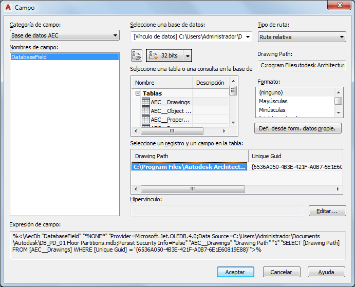

- En la Categoría de campo, seleccione Base de datos AEC.
- En Nombres de campo, seleccione DatabaseField.
- Pulse uno de los botones siguientes:
Botón |
Descripción |
Utilice este botón si desea crear un nuevo vínculo UDL en un sistema de 32 bits. |
Utilice este botón si su sistema es de 64 bits, pero desea crear un vínculo a una fuente de datos de 32 bits. |
Utilice este botón si su sistema es de 64 bits y desea crear un vínculo a una fuente de datos de 64 bits. |

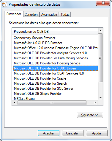

- Seleccione la ficha Proveedor.
- Seleccione Proveedor de Microsoft OLE DB para controladores ODBC.

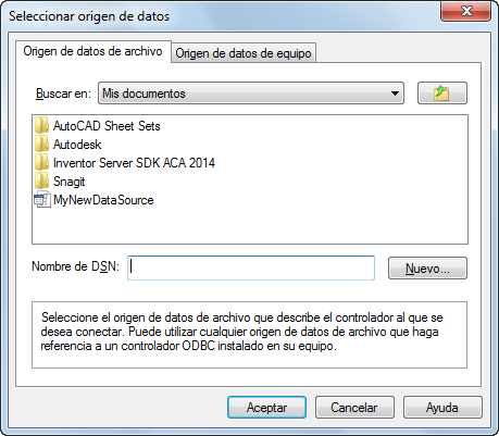

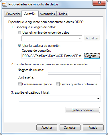

- En la ficha Conexión, seleccione Usar la cadena de conexión.
- Seleccione Generar.

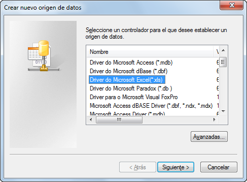

- Seleccione Nuevo para generar en un archivo DSN nuevo.
- En el cuadro de diálogo Crear nuevo origen de datos, seleccione Controlador Microsoft Excel (*.xls).
Nota: Los otros controladores que se admiten aquí son Controlador Microsoft Access (*.mdb) y Controlador de texto de Microsoft (*.txt, *.csv). Puede usar éstos para crear un vínculo a una base de datos de Access, un archivo de texto en ASCII o un archivo separado por comas.
- Pulse Siguiente.

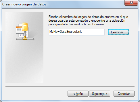

- Especifique un nombre para el archivo DSN nuevo y pulse Siguiente.
- Confirme que la configuración del origen de datos es correcta y pulse Finalizar.

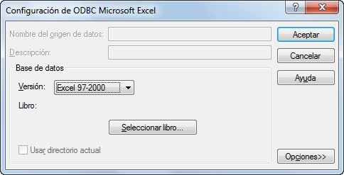

- En el cuadro de diálogo Configuración de ODBC Microsoft Excel, seleccione la versión de Microsoft Excel que deba admitir el archivo DSN.

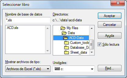

- Elija Seleccionar libro.
- Seleccione un archivo XLS que deba usarse como origen de datos y pulse Aceptar tres veces hasta que regrese a la ficha Conexión del cuadro de diálogo Propiedades de vínculo de datos.
El archivo de Microsoft Excel que haya seleccionado como origen de datos aparecerá en Cadena de conexión.
- Para verificar que la conexión al origen de datos funciona correctamente, seleccione Probar conexión.

- En el cuadro de diálogo Campo, el archivo Excel seleccionado aparece como el origen de datos.
Puede seleccionar entradas y tablas de datos, como se describe en Para seleccionar un campo de base de datos.
