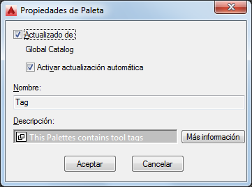

El texto que hay debajo de la casilla de verificación muestra el nombre del catálogo desde el que se va a actualizar la paleta en el Navegador de contenido.
Si pulsa en el nombre, accede al catálogo desde el que se ha vinculado la paleta de herramientas.
| Si desea... | Entonces… |
| actualizar automáticamente la paleta de herramientas vinculada desde el Navegador de contenido cuando se inicie AutoCAD Architecture toolset | seleccione Activar actualización automática. |
| actualizar manualmente la paleta de herramientas vinculada con uno de los métodos | anule la selección de Activar actualización automática. |
En Nombre, se muestra el nombre de la paleta de herramientas en el Navegador de contenido desde la que se actualiza la paleta seleccionada.
