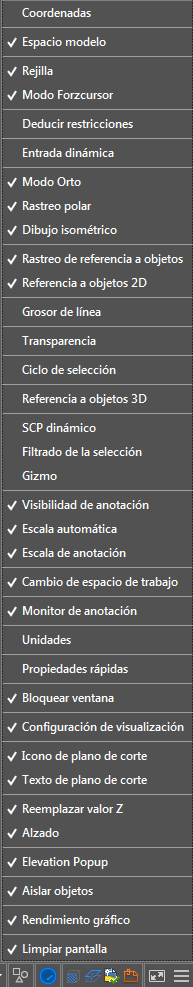

Para mostrar y ocultar comandos en la barra de estado
Se pueden mostrar u ocultar cada uno de los comandos del menú de la barra de estado.
En el extremo derecho de la barra de estado, haga clic en el icono de personalización.
Seleccione los comandos que necesite.
