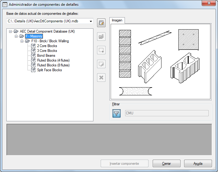

Cuadro de diálogo Administrador de componentes de detalles con tabla de albañilería de hormigón
Uso del filtro del Administrador de componentes de detalles
