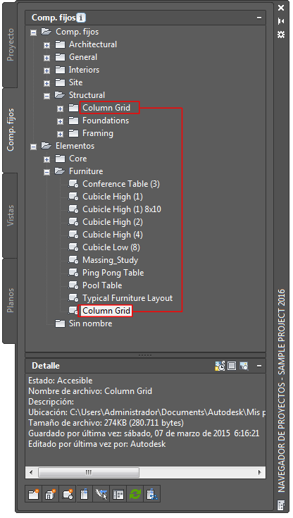

Es posible que cree un componente fijo y posteriormente caiga en la cuenta de que se trata de un elemento repetitivo. Por ejemplo, ha creado una rejilla de pilares y decide utilizarla en otra planta. Puede convertir el componente fijo en elemento y luego hacer referencia a él en varios componentes fijos.
Nota:
- Al convertir un componente fijo en elemento, se pierde su información de nivel y división. Si posteriormente realiza la conversión del elemento a un componente fijo, deberá volver a asignar el nivel y la división.
- No arrastre un componente fijo hasta la carpeta Elementos desde el Explorador de Windows. Esto provocará datos de proyecto incoherentes.
- En la barra de herramientas de acceso rápido, pulse Navegador de proyectos
- En la ficha Componentes fijos, localice el componente fijo que convertir en elemento y arrástrelo a la categoría Elementos o a una de sus subcategorías.
Nota: Si desea convertir de nuevo un elemento en un componente fijo, arrástrelo hasta la categoría Componentes fijos.
- Especifique las propiedades del elemento.
