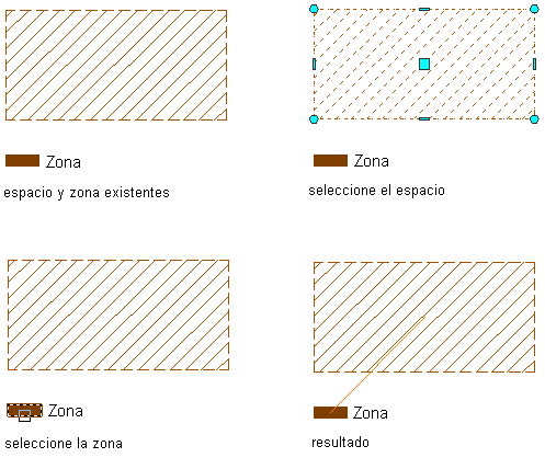

- Seleccione la zona con la que desee enlazar un espacio o zona.
- Enlace la zona o el espacio con la zona seleccionada mediante uno de los procedimientos siguientes:
- Pulse en el pinzamiento de agregar (signo más) en la zona, y seleccione las zonas y los espacios que enlazar.
- Seleccione la
- Pulse Intro.
