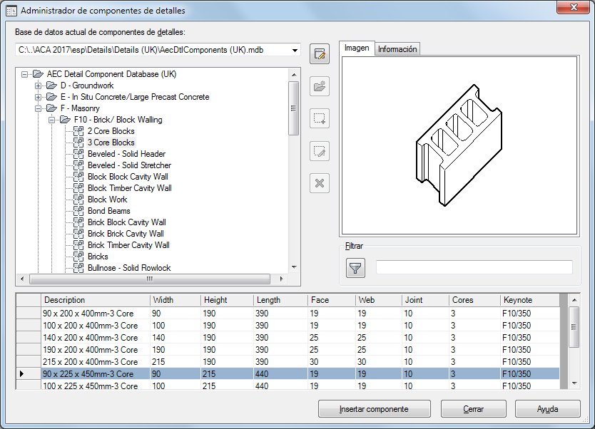

Utilice este procedimiento para arrastrar y soltar un componente de detalles seleccionado desde el Administrador de componentes de detalles a una paleta de herramientas en el espacio de trabajo, representando así un caso de la herramienta básica de inserción de componente de detalles para ese componente.
- Abra la paleta de herramientas en la que quiere añadir una herramienta de componente de detalles.
- Seleccione la
Nota: También puede pulsar con el botón derecho en cualquier herramienta de componente de detalle y elegir Administrador de componentes de detalles.
El Administrador de componentes de detalles
- Navegue por las tres vistas o utilice el mecanismo de filtrado para mostrar el componente de detalles deseado en la tabla que se encuentra en la parte inferior del cuadro de diálogo. (Para ver el contenido entero de grandes tablas de componentes, puede usar la barra de desplazamiento vertical que se encuentra en el lado derecho de la tabla).
- Pulse la columna del selector, a la izquierda de la fila de tabla que desea, y arrastre el componente seleccionado hacia la paleta de herramientas.
Ahora puede usar la herramienta para insertar el componente en un dibujo.
