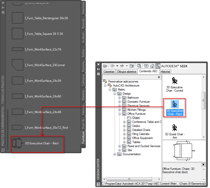

Puede arrastrar y soltar elementos de contenido AEC desde una carpeta de DesignCenter a una paleta de herramientas.

- Abra la paleta donde quiere crear la nueva herramienta.
- Seleccione la
menú desplegable Navegador de contenido
, y vaya al elemento de Contenido AEC desde el que desee crear una herramienta.
- Arrastre el elemento hasta la paleta de herramientas.
En la paleta de herramientas se inserta una nueva herramienta.
