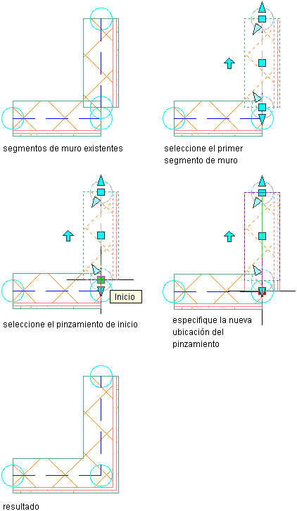

Las líneas de justificación de segmento de muro no se intersecan o una línea de justificación no está dentro de un círculo de unión adyacente. Ajuste la longitud de un segmento de muro para que el extremo de su línea de justificación esté dentro del círculo de unión del segmento de muro adyacente.
Ajuste de la longitud de los segmentos de muro para unirlos correctamente
