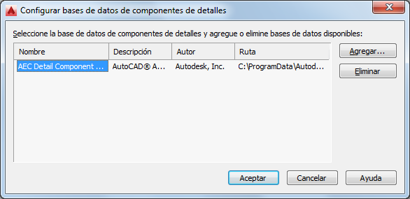

Utilice este procedimiento para eliminar una base de datos de la lista de bases de datos de componentes de detalles activas.
- Seleccione
- En el cuadro de diálogo Opciones, pulse la ficha Contenido AEC.
- En la página Contenido AEC, pulse el botón Agregar/Eliminar para Bases de datos de componentes de detalles.
- En el cuadro de diálogo Configurar bases de datos de componentes de detalles, seleccione la base de datos que desea eliminar de la lista y pulse Eliminar.
- Pulse Aceptar dos veces. Tenga en cuenta que si elimina la base de datos que se encuentra en la parte superior de la lista, la siguiente base de datos se convierte en la selección actual en el cuadro de diálogo Administrador de componentes de detalles.
