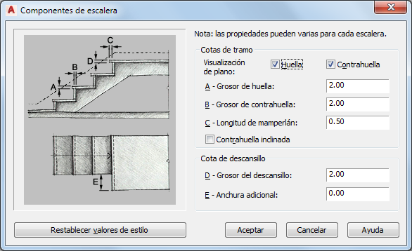

Utilice este procedimiento para cambiar el grosor y especificar más anchura para los descansillos de la escalera.
Nota: Si los parámetros de componentes no están disponibles, entonces están controlados por el estilo de escalera y no es posible modificarlos para escaleras individuales.
- Pulse dos veces en la escalera para abrir la paleta Propiedades.
- Seleccione la ficha Diseño, expanda Avanzadas y, a continuación, Hojas de trabajo.
- Pulse
junto a Componentes.
- escriba un valor en Grosor del descansillo.
- escriba un valor en Anchura adicional.
Nota: El parámetro de la anchura de descansillo adicional sólo afecta a los descansillos verdaderos de escaleras con varios descansillos y de escaleras en forma de U. No resultan afectados los descansillos automáticos introducidos por los límites de altura de tramo ni los descansillos finales.

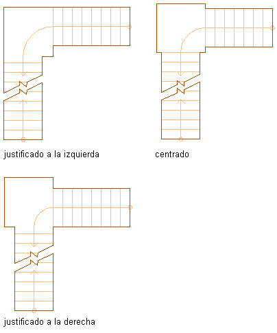

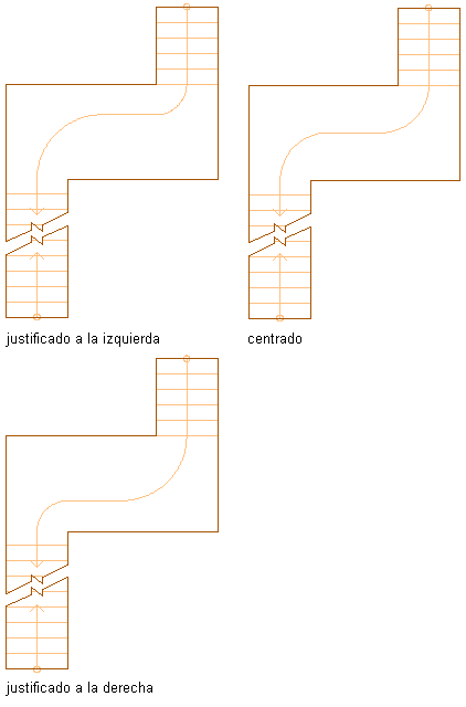

El tipo de descansillo y la justificación de la escalera determinan dónde se agrega la anchura adicional en el descansillo.
Adición de anchura a un descansillo de cuarto de vuelta basada según la justificación de escalera
Adición de anchura a un descansillo de media vuelta basada según la justificación de escalera
- Pulse Aceptar.
