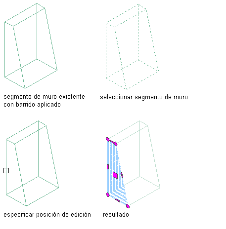

Utilice este procedimiento para cambiar la forma de componentes de muro definidos con un barrido. Puede seleccionar un perfil distinto para cambiar el aspecto del barrido, o editar el perfil actual.
Para mostrar los pinzamientos de edición in situ de barridos de muro
Se crea un perfil temporal para que pueda editar la geometría del barrido.
Visualización pinzamientos de edición in situ en barridos de muro

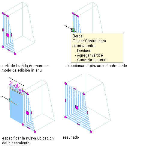

Desfase de un borde de perfil de barrido de muro de edición in situ
Para desfasar un borde de perfil de barrido de muro de edición in situ
El perfil del barrido de muro dispone ahora de un borde de desfase.

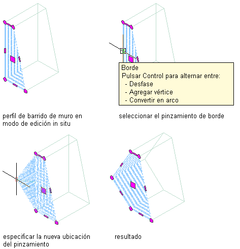

Adición de un vértice a un borde de perfil de barrido de muro de edición in situ
Para añadir un vértice a un borde de perfil de barrido de muro de edición in situ
El perfil del barrido de muro dispone ahora de un nuevo vértice de borde.

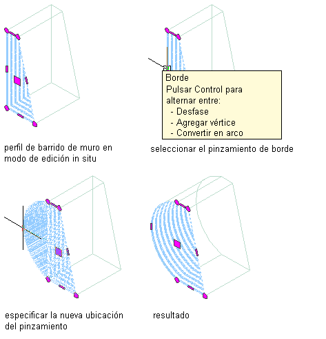

Conversión de un borde de perfil de barrido de muro en un arco
Para convertir un borde de perfil de barrido de muro en un arco
El borde del perfil de barrido es ahora un arco.

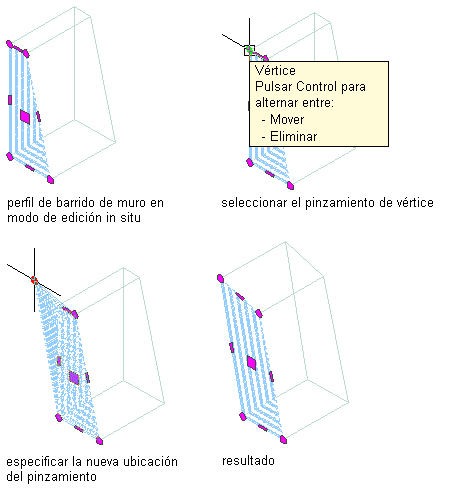

Desplazamiento de un vértice de un barrido de muro de edición in situ

eliminar vértices del perfil | seleccione el pinzamiento de vértice para el vértice que desea eliminar y pulse la tecla Ctrl para cambiar al modo de edición Eliminar. Coloque el cursor fuera del vértice seleccionado y haga clic. |
