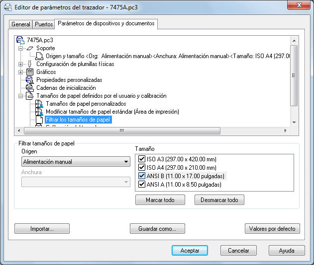

Ficha Parámetros de dispositivos y documentos (Editor de parámetros del trazador)
Controla un gran número de los parámetros configurados en el archivo de configuración del trazador (PC3).
ADMINTRAZ (comando) Buscar: haga doble clic en un archivo PC3
Haga clic en el icono de cualquiera de los nodos para ver y modificar sus parámetros.
Al cambiar un parámetro, los cambios aparecen entre corchetes agudos (< >) a continuación del nombre del parámetro. También aparece una marca de verificación sobre el icono del nodo en el que se haya modificado un valor.

Nodo Tamaños de papel definidos por el usuario y calibración
Asocia un archivo PMP al archivo PC3, calibra el trazador y añade, suprime o revisa tamaños de papel personalizados. También puede modificar los tamaños de papel estándar. Mediante este nodo se accede a los asistentes para personalizar el tamaño de papel y de calibración del trazador. Si se ha calibrado el trazador que se va a utilizar, la información de calibración se almacena en un archivo de parámetros del modelo de trazador (PMP). Si el archivo PMP aún no está asociado al archivo PC3 que se está editando, es necesario crear dicha asociación para utilizarlo. Si el trazador se ha calibrado dentro del Asistente para añadir trazadores al crear el archivo PC3 actual, el archivo PMP ya está asociado. Utilice la opción Nombre de archivo PMP en Tamaños de papel definidos por el usuario y calibración para enlazar un archivo PMP al archivo PC3 que se está editando o desenlazar un archivo PMP de dicho archivo.

Filtra los tamaños de papel
Filtra la lista de tamaños de papel mostrados para el dispositivo de impresión seleccionado en los cuadros de diálogo Configurar página e Imprimir. La lista de tamaños de papel se muestra en la ficha Parámetros de impresión del cuadro de diálogo Imprimir y en la ficha Parámetros de presentación del cuadro de diálogo Configurar página.
Seleccione los tamaños de papel que desea mostrar para dicho dispositivo.
  • Marcar todo: Oculta todos los tamaños de papel para el dispositivo.
  • Desmarcar todo: Muestra todos los tamaños de papel para el dispositivo.

Valores por defecto
Restablece los parámetros de la ficha Parámetros de dispositivos y documentos a los que había definidos por defecto.
