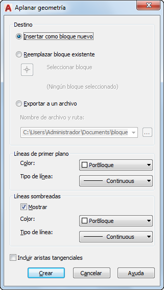

Cuadro de diálogo Aplanar geometría
Crea una representación 2D de todos los objetos 3D basándose en la vista actual.
GEOPLANA (comando) Buscar
Las aristas de todos los sólidos 3D y todas las superficies se proyectan en línea de vista sobre un plano paralelo al plano de visualización. Las representaciones 2D de estas aristas se insertan como un bloque en el plano XY de la SCP. Este bloque se puede descomponer para realizar modificaciones adicionales. También se puede guardar el resultado como un archivo de dibujo por separado.
Lista de opciones
Aparecen las siguientes opciones.
Destino
Determina el lugar donde se crea la representación aplanada.
Insertar como bloque nuevo
Precisa que la representación aplanada se inserte como un bloque en el dibujo actual.
Reemplazar bloque existente
Reemplaza un bloque ya existente del dibujo por el bloque recién creado.
Designa bloque
Cierra temporalmente el cuadro de diálogo mientra se designa el boque del dibujo que se desea reemplazar. Una vez designado el bloque, pulse Intro para volver a visualizar el cuadro de diálogo Aplanar geometría.
Bloque seleccionado / Ningún bloque seleccionado
Indica si se ha seleccionado algún bloque.
Exportar a un archivo
Guarda el bloque en un archivo externo.
Líneas de primer plano
Contiene controles para establecer el color y el tipo de línea de las líneas no sombreadas en la vista aplanada.
Color
Establece el color de las líneas no sombreadas en la vista aplanada.
Tipo de línea
Establece el tipo de línea de las líneas no sombreadas de la vista aplanada.
Líneas sombreadas
Controla si las líneas sombreadas del dibujo se muestran en la vista aplanada y establece el color y el tipo de línea de dichas líneas sombreadas.
Show
Controla si se muestran líneas sombreadas en la representación aplanada. Si se selecciona, la representación aplanada 2D muestra las líneas que quedan ocultas por otros objetos.
Color
Establece el color de las líneas que se encuentran detrás de la geometría en la vista aplanada.
Tipo de línea
Establece el tipo de línea de las líneas que se encuentran detrás de la geometría en la vista aplanada.
Incluir aristas tangenciales
Crea aristas de silueta para superficies curvas.
Crear
Crea la vista aplanada.
