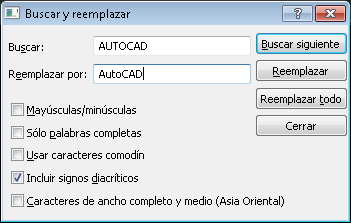

TEXTOM (comando) Buscar: seleccione Buscar y reemplazar en el editor de texto o en el menú contextual TextoM.
Lista de opciones
Se muestran las siguientes opciones.
Buscar
Proporciona un espacio para escribir el texto que se desea buscar.
Reemplazar con
Proporciona un espacio para escribir el texto que se desea utilizar para reemplazar el texto introducido en Buscar.
Buscar siguiente
Busca la siguiente aparición del texto indicado en Buscar.
Reemplazar
Busca la siguiente aparición del texto introducido en Buscar y la reemplaza por el texto introducido en Reemplazar con.
Reemplazar todo
Busca todas las apariciones del texto introducido en Buscar y las reemplaza por el texto introducido en Reemplazar con.
Mayúsc./minúsc.
Sólo busca texto con los mismos caracteres en mayúscula y minúscula especificados en Buscar.
Todos los caracteres en mayúscula o minúscula de la cadena de texto deben coincidir con los del texto indicado en Buscar. Si se desactiva esta opción, se detectarán todas las cadenas de texto coincidentes con independencia de que estén escritas en mayúsculas o minúsculas.
Sólo palabras completas
Sólo busca palabras completas indicadas en Buscar.
Se ignora el texto que forma parte de otra palabra. Si se desactiva esta opción, se detectarán todas las cadenas de texto coincidentes, ya sean palabras completas o parte de otras palabras.
Usar caracteres comodín
Permite el uso de caracteres comodín en las búsquedas.
Para obtener más información sobre las búsquedas con comodines, consulte Acerca de la búsqueda y el reemplazo de texto.
Incluir signos diacríticos
Incluye los signos diacríticos, o acentos, en los resultados de la búsqueda.
Igualar formas de anch. media/compl. (Asia Oriental)
Incluye los caracteres de anchura completa y media en los resultados de la búsqueda.
