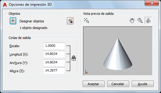

El cuadro de diálogo Opciones de impresión 3D se muestra al utilizar los comandos IMPRIMIR3D o SERVICIOIMPR3D. Puede ver y modificar el tamaño, o especificar la escala de salida sin que esto afecte a las proporciones generales.
Al seleccionar bloques o referencias externas (refX) que contengan una mezcla de tipos de objeto, solo los objetos de malla hermética y sólido 3D se envían a Print Studio o se guardan en el archivo STL. Otros objetos se descartan.

Permite especificar los objetos y los filtros de selección para la impresión en 3D.
Muestra el área de dibujo, donde puede seleccionar los objetos que desea imprimir. Para suprimir objetos de del conjunto de selección, selecciónelos mientras pulsa Mayús.
Muestra el cuadro de diálogo Selección rápida, en el que puede especificar los filtros del conjunto de selección como, por ejemplo, el color o las propiedades de capa.
Establece el tamaño de los objetos impresos mediante la configuración de la escala o el tamaño.
Especifica la escala de los objetos 3D seleccionados.
Establece el tamaño mediante la especificación de la cota X de salida.
Establece el tamaño mediante la especificación de la cota Y de salida.
Establece el tamaño mediante la especificación de la cota Z de salida.
Proporciona una vista preliminar dinámica de los sólidos 3D y las mallas herméticas que se seleccionen. Si se modifican las cotas de salida, la vista preliminar no se verá afectada.
Hace que la imagen se ajuste a la ventana de vista preliminar en la visualización. Se puede cambiar el tamaño de este cuadro de diálogo. Si lo desea, puede aumentar el tamaño de la vista preliminar.
Desplaza la imagen horizontal y verticalmente dentro de la ventana de vista preliminar. También se puede aplicar encuadre manteniendo pulsada la rueda de desplazamiento del ratón mientras éste se mueve.
Cambia el factor de ampliación de la vista preliminar. Para acercar o alejar la imagen, seleccione este botón y, a continuación, mantenga pulsado el botón izquierdo mientras arrastra el ratón hacia arriba o hacia abajo.
También puede utilizar la rueda de desplazamiento del ratón para acercar o alejar la imagen en cualquier momento.
Gira la imagen dentro de la ventana de vista preliminar cuando ésta se arrastra con el ratón.
