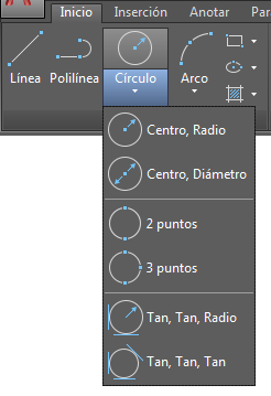

La opción por defecto del comando CIRCULO consiste en especificar un punto central y un radio.
Las otras opciones de círculo están disponibles en el menú desplegable:
Si lo prefiere, también puede escribir CIRCULO o simplemente C en la ventana de comandos y hacer clic para elegir una opción. Si lo hace, puede especificar un punto central, o bien hacer clic en una de las opciones de comando resaltadas, tal y como se muestra a continuación.

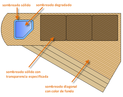

Consejo: Si define un patrón de sombreado como relleno sólido o relleno de degradado, considere también la posibilidad de definir un nivel de transparencia en la ficha Creación de sombreado para obtener efectos de solapamiento interesantes.
A continuación se muestran algunos ejemplos de cómo se pueden utilizar sombreados de relleno sólido:

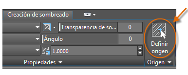

Consejo: Si necesita alinear el patrón de sombreado, que puede ser el caso con los tableros de cubierta anteriores, utilice la opción Definir origen para especificar un punto de alineación.
