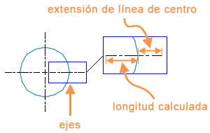

Puede crear una marca de centro para indicar el centro de un círculo o de un arco.
También puede controlar el tamaño de la marca de centro, y la escala y el tipo de letra de las extensiones de línea de centro. También puede desactivar la extensión de línea de centro.
