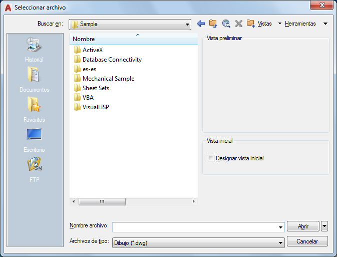

Cuadros de diálogo de selección de archivos estándar
Varios comandos muestran cuadros de diálogo de selección de archivos estándar, en los que es posible desplazarse por unidades locales o de red, así como por sitios FTP y carpetas Web, para seleccionar archivos. Los cuadros de diálogo pueden variar ligeramente unos de otros. A continuación se muestra una lista de opciones posibles.
ABRE (comando) Buscar
Lista de opciones
Se muestran las siguientes opciones.
Lista de ubicaciones
Proporciona acceso rápido a ubicaciones predefinidas. Para reorganizar los iconos de la lista de ubicaciones, arrástrelos hasta una nueva posición. Para añadir un nuevo icono a las ubicaciones, arrastre una carpeta de la lista. Los cambios efectuados en las ubicaciones afectan a todos los cuadros de diálogo de selección de archivos estándar.
Historial
Muestra accesos directos a los archivos a los que se haya accedido últimamente desde el cuadro de diálogo. Se recomienda eliminar periódicamente accesos directos no deseados de la lista Historial. Para ello, seleccione Historial, elija los accesos directos no deseados de la lista de archivos y haga clic en Suprimir. Para ordenar los accesos directos por fecha, haga clic en Vistas Detalles y, a continuación, haga clic en la columna Fecha de modificación de la lista de archivos.
Personal/Mis documentos
Muestra el contenido de la carpeta Personal o Mis documentos del perfil de usuario actual.
Favoritos
Muestra el contenido de la carpeta Favoritos del perfil de usuario actual. En esta carpeta se incluyen los accesos directos a archivos o carpetas que se han añadido a Favoritos mediante la opción Herramientas Agregar a Favoritos del cuadro de diálogo.
FTP
muestra los sitios FTP que se pueden examinar en el cuadro de diálogo de selección de archivos estándar. Para añadir ubicaciones FTP a esta lista o modificar las existentes, haga clic en Herramientas Agregar/Modificar ubicaciones FTP en el cuadro de diálogo.
Escritorio
Muestra el contenido del escritorio.
Buscar en/Guardar en
Muestra la carpeta o unidad actuales. Haga clic en la flecha si desea ver la jerarquía de la ruta de carpetas y navegar por el árbol de directorios, otras unidades, conexiones de red, ubicaciones de FTP o carpetas Web (las opciones Carpetas Web o Mis sitios de red dependerán de la versión del sistema operativo). Se pueden crear carpetas Web en el Explorador de Windows. Pregunte al administrador del sistema o consulte la Ayuda del Explorador de Windows para obtener más información sobre las carpetas Web. Para determinar si las últimas rutas utilizadas en cada cuadro de diálogo de selección de archivos estándar se deben guardar de una sesión a otra, utilice la variable de sistema REMEMBERFOLDERS.
Detrás
Vuelve a la anterior ubicación de archivo.
Subir un nivel
Se desplaza a un nivel superior en el árbol de rutas actual.
Buscar en la Web
Muestra el cuadro de diálogo Buscar en la Web, desde donde se pueden abrir y almacenar archivos en Internet.
Suprimir
Suprime el archivo o carpeta seleccionados.
Crear nueva carpeta
Crea una carpeta nueva con el nombre especificado en la ruta actual.
Vistas
Determina el aspecto de la lista de archivos o carpetas y, para una lista de archivos, especifica si se debe mostrar una imagen de vista preliminar al seleccionar un archivo.
Lista
Muestra una lista de varias columnas.
Detalles
Muestra una lista de una única columna con los detalles de los archivos.
Miniatura
Muestra cada archivo en una vista en miniatura
Vista preliminar
Muestra un mapa de bits del archivo seleccionado. Para guardar una imagen de mapa de bits con un archivo de dibujo, utilice la opción Guardar imagen preliminar en miniatura de la ficha Abrir y guardar del cuadro de diálogo Opciones.
Herramientas
Ofrece herramientas para facilitar la selección de archivos y otras acciones disponibles en los cuadros de diálogo de selección de archivos.
Buscar
Muestra el cuadro de diálogo Buscar, que permite buscar archivos mediante filtros de nombre, ubicación y fecha de modificación.
Localizar
Utiliza la ruta de búsqueda por defecto para localizar el archivo especificado en Nombre archivo. Esta ruta de búsqueda se establece en la ficha Archivos del cuadro de diálogo Opciones.
Muestra el cuadro de diálogo Agregar/Modificar ubicaciones FTP, que permite especificar los sitios FTP en los que se desean realizar búsquedas. Para examinar un sitio, seleccione FTP en lista Sitios FTP.
Añadir carpeta actual a Insertar
Añade un icono para la carpeta seleccionada en la lista de ubicaciones, lo que proporciona acceso rápido a esa carpeta desde todos los cuadros de diálogo de selección de archivos estándar. Para eliminar el icono, pulse sobre el icono con el botón derecho y elija Eliminar.
Añadir a Favoritos
Crea un acceso directo a la ubicación actual de Buscar en o a la carpeta o archivo seleccionados. El acceso directo se sitúa en la carpeta Favoritos para el perfil del usuario actual; para acceder al mismo se elige Favoritos en la lista de ubicaciones.
Buscar en Favoritos
Establece la ruta de Buscar en con la carpeta Favoritos del sistema.
Opciones
Proporciona opciones adicionales para los cuadros de diálogo de selección de archivos estándar.
Firma digital
Proporciona opciones para añadir una firma digital al dibujo al guardarlo.
Lista de archivos
Muestra los archivos y carpetas del tipo de archivo seleccionado presentes en la ruta actual. Utilice el menú Vistas del cuadro de diálogo para cambiar de la vista Lista a la vista Detalles.
Vista preliminar
Muestra un mapa de bits del archivo seleccionado cuando se selecciona Vistas Vista preliminar en el cuadro de diálogo. Para guardar una imagen de mapa de bits con un archivo de dibujo, utilice la opción Guardar imagen preliminar en miniatura de la ficha Abrir y guardar del cuadro de diálogo Opciones.
Nombre de archivo
Muestra el nombre del archivo que se ha seleccionado en la lista de archivos. Si se seleccionan varios archivos, el cuadro Nombre de archivo mostrará cada uno de los archivos seleccionados entre comillas. Es necesario utilizar comillas cuando se indican varios nombres de archivo. Se pueden utilizar caracteres comodín para filtrar los archivos que deben aparecer en la lista de archivos.
Tipo de archivos
Cuando se guardan archivos, en el cuadro Archivos de tipo se especifica el formato en que éstos se guardan.
Designar vista inicial
Muestra la vista especificada del espacio modelo al abrir el dibujo, si éste contiene más de una vista guardada.
Actualizar miniaturas de vista y plano ahora
Refleja el valor actual de la variable de sistema UPDATETHUMBNAIL. Esta opción reemplaza temporalmente el valor actual de UPDATETHUMBNAI, pero no lo modifica.
Abrir/Guardar
En función de la finalidad del cuadro de diálogo de selección de archivos específico, abre o guarda el archivo seleccionado, o bien introduce la ruta de la carpeta seleccionada en el cuadro de diálogo anterior. Algunos cuadros de diálogo de selección de archivos pueden incluir opciones adicionales, a las que se accede haciendo clic en la flecha situada junto al botón Abrir.
Abrir como sólo lectura
Abre un archivo en modo de sólo lectura. Los cambios en el archivo no se pueden guardar con el nombre del archivo original.
Abrir parcialmente (no disponible en AutoCAD LT)
Muestra el cuadro de diálogo Abrir parcialmente. Es posible abrir y cargar parte de un dibujo, incluida la geometría de una vista o capa determinada. El comando ABRIRPARCIAL sólo se puede utilizar para dibujos de AutoCAD 2004 o de formato posterior.
Abrir parcialmente sólo lectura (no disponible en AutoCAD LT)
abre la parte del dibujo especificada en modo de sólo lectura.
