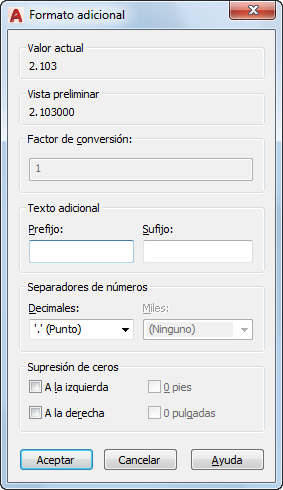

Cuadro de diálogo Formato adicional (Extracción de datos)
EXTRACDAT (comando) Buscar: Precisar datos (página 5 de 8) > haga clic con el botón derecho en una celda de datos > Definir formato de datos de columna > elija un tipo de datos distinto a Fecha, General o Texto > Formato adicional
Lista de opciones
Se muestran las siguientes opciones.
Valor actual
Muestra el valor en las unidades del dibujo base.
Vista preliminar
Muestra las actualizaciones de formato al cambiar el factor de conversión y otros parámetros.
Factor de conversión
Especifica el factor de conversión que se utilizará con el valor actual. El valor por defecto es 1, que equivale a conversión desactivada.
Texto adicional
Precisa un prefijo o sufijo para el valor.
Separadores de números
Especifica un separador decimal y el formato de los números mayores que 1000.
  • Decimal
    Indica el separador de valores decimales. Seleccione un punto, una coma o un espacio.
  • Miles
    Inserta una coma para agrupar los miles de un valor de campo.
Supresión de ceros
Controla la supresión de ceros a la derecha y a la izquierda, y de pies y pulgadas con un valor de cero.
  • A la izquierda
    Suprime los ceros situados a la izquierda en todos los valores decimales. Por ejemplo, 0.5000 pasa a .5000.
  • A la derecha
    Suprime los ceros situados a la derecha en todos los valores decimales. Por ejemplo, 12.5000 se convierte en 12.5 y 30.0000 pasa a 30.
  • 0 pies
    Suprime la parte correspondiente a pies de un valor de pies y pulgadas cuando la distancia es inferior a un pie. Por ejemplo, 0'-6 1/2" se convierte en 6 1/2".
  • 0 pulgadas
    Suprime la parte correspondiente a pulgadas de un valor de pies y pulgadas cuando la distancia es un número entero de pies. Por ejemplo, 1'-0" pasa a 1'.
