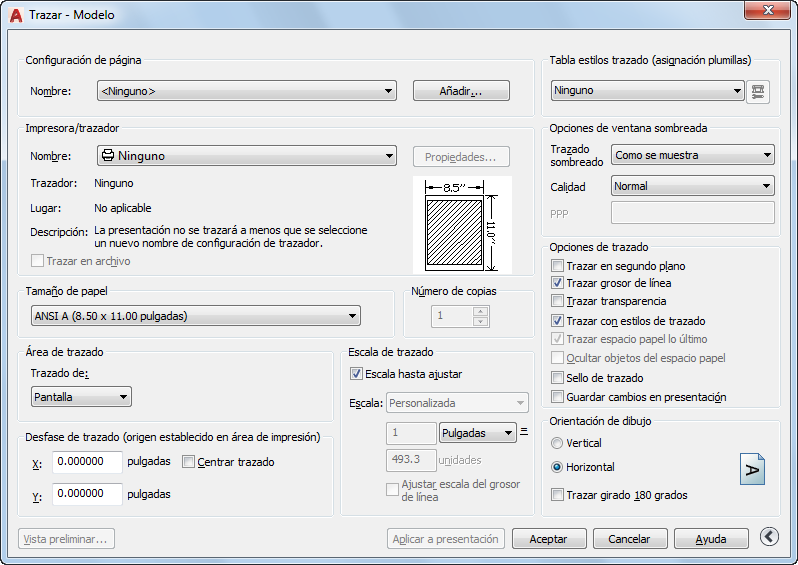

El comando para generar un dibujo es TRAZAR y se puede acceder a él desde la barra de herramientas de acceso rápido.
Para mostrar todas las opciones del cuadro de diálogo Trazar, haga clic en el botón Más opciones.
Como puede ver, hay una gran cantidad de parámetros y opciones disponibles para su uso.

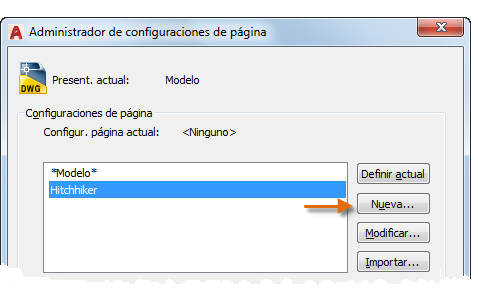

Crear una configuración de página
Para abrir el Administrador de configuraciones de página, haga clic con el botón derecho en la ficha Modelo o en una ficha Presentación, y seleccione Administrador de configuraciones de página. El comando es PREPPAGINA.
Cada ficha Presentación del dibujo pueden tener asociada una configuración de página. Esto resulta útil cuando se utiliza más de un formato o dispositivo de salida, o si se dispone de varias presentaciones con diferentes tamaños de hoja en el mismo dibujo.
Para crear una nueva configuración de página, haga clic en Nuevo y escriba el nombre de la nueva configuración de página. El cuadro de diálogo Configuración de página que se muestra a continuación es similar al cuadro de diálogo Trazar. Seleccione todas las opciones y los parámetros que desee guardar.

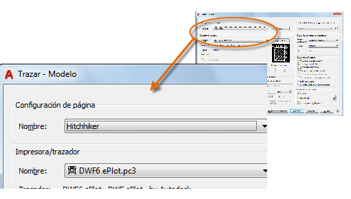

Cuando esté listo para trazar, solo tiene que especificar el nombre de la configuración de página en el cuadro de diálogo Trazar para que se restablezcan todos los parámetros de trazado. En la siguiente ilustración, el cuadro de diálogo Trazar se ha configurado para utilizar la configuración de página Hitchhiker, que permite generar un archivo DWF (Design Web Format) en lugar de imprimir en un trazador.
Consejo: Puede guardar configuraciones de página en los archivos de plantilla de dibujo o importarlos de otros archivos de dibujo.

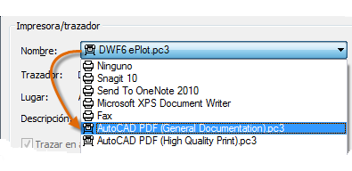

En la lista desplegable Impresora/trazador, elija AutoCAD PDF (general documentation).pc3:

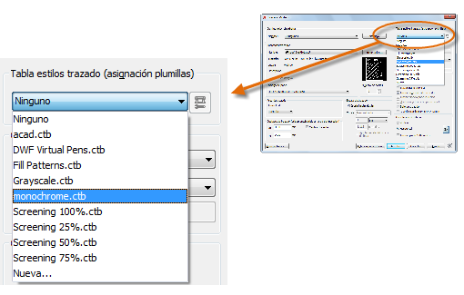

La tabla de estilos de trazado proporciona información acerca del procesamiento de colores. Los colores que se muestran correctamente en el monitor podrían no ser adecuados para un archivo PDF o para la impresión. Por ejemplo, es posible que desee crear un dibujo en color, pero generar una salida monocroma. A continuación se muestra cómo especificar una salida monocroma:
