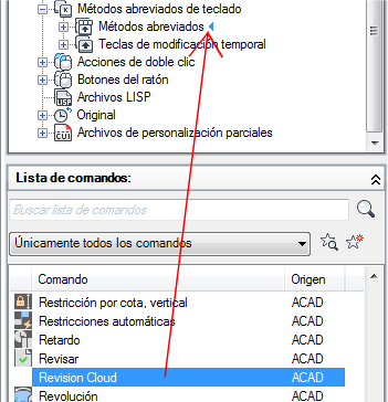

  1. En la ficha Personalizar, en el panel Personalizaciones en <nombre de archivo>, haga clic en el signo más (+) que aparece junto al nodo Métodos abreviados de teclado para expandirlo.
  2. Haga clic en el signo más (+) situado junto al nodo Métodos abreviados de teclado para expandirlo.
  3. Opte por una de las siguientes acciones:
    • Para crear un método abreviado, vaya al panel Lista de comandos y arrastre un comando al nodo Métodos abreviados del panel Personalizaciones en <nombre de archivo>.
      • Para modificar un método abreviado, selecciónelo en el nodo Métodos abreviados.

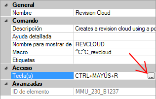

  4. En el panel Propiedades, haga clic en el cuadro Tecla(s) y, a continuación, haga clic en el botón […] para abrir el cuadro de diálogo Métodos abreviados.
  5. En el cuadro de diálogo Métodos abreviados, mantenga pulsada la tecla modificadora Ctrl con una combinación de Mayús, Alt o Mayús y Alt junto con la letra, el número, la función o la tecla virtual (por ejemplo F1 o Insertar) que desee.
