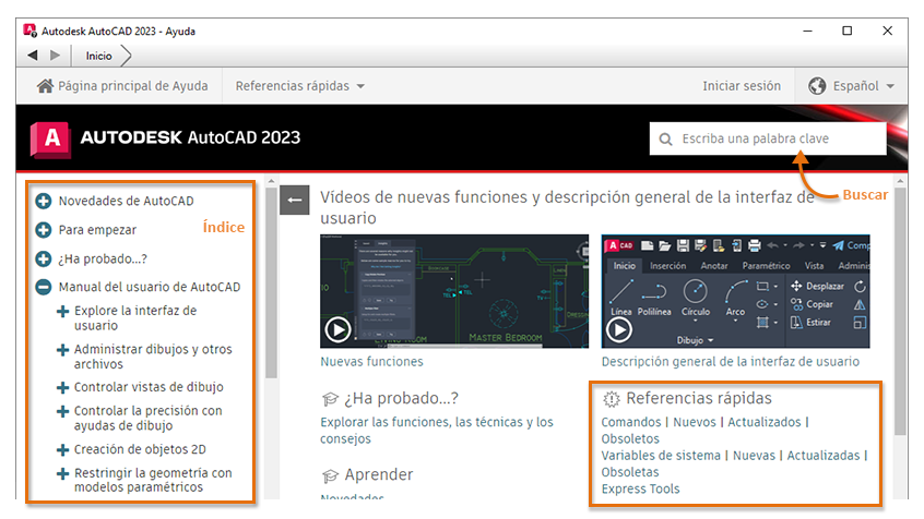

Existen tres áreas principales en la página principal de la Ayuda:
Cuadro de búsqueda. Busca las palabras clave que introduzca.
- Referencias rápidas. El vínculo Comandos enumera todos los comandos en orden alfabético. Se proporcionan listas independientes para los comandos nuevos, actualizados y obsoletos.
También hay distintas listas para las variables de sistema, Express Tools y diversas teclas, incluidas las teclas de función, F1 - F12.
- Tabla de contenido. Se expande cada área de funciones para mostrar una lista de temas conceptuales principales.
Nota: Si no aparece el panel izquierdo que contiene la tabla de contenido, puede ampliar la ventana de la Ayuda o hacer clic en el botón rojo.

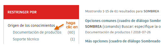

- En RESTRINGIR POR, haga clic en Documentación del producto.
Esta acción reduce las fuentes de información a una: la Documentación del producto. Esta acción reduce el número de resultados a 293.

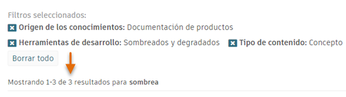

- A continuación, desplácese hacia abajo por la lista de filtros hasta Función del producto y haga clic en Sombreados y degradados. Esta acción reduce los resultados a 73.
Al hacer clic en cada filtro, puede verlos acumulados en el panel derecho.
- En la sección Tipo de contenido del panel izquierdo, haga clic en Concepto.
A continuación, al comprobar el panel derecho, verá que los resultados se reducen a tres temas.
Los filtros seleccionados pueden eliminarse individualmente de la lista o borrarse por completo si desea reemplazar uno o varios filtros. Aunque se requieren varios clics para especificar lo que está buscando, es mucho mejor que examinar una gran cantidad de temas que no son lo que busca.

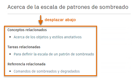

- Avance y haga clic en el tema conceptual, Acerca de la escala de patrones de sombreado.
Ya hemos alcanzado nuestro objetivo de localizar el tema sobre la escala de sombreados, pero exploremos un poco más para descubrir varias funciones adicionales.
- En el panel derecho, desplácese hacia abajo hasta la parte inferior del tema. Observe los tres tipos de vínculos: Conceptos relacionados, Tareas relacionadas y Referencias relacionadas.
Estos son tres tipos generales de información: descripciones conceptuales, tareas escalonadas y vínculos a variables de sistema y comandos relacionados.

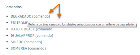

- Desplácese hacia abajo hasta el final del tema y haga clic en Comandos de sombreados y degradados.
- En la lista de comandos, haga clic en DEGRADADO (comando).
Si no está seguro de la función de un comando, al colocar el puntero sobre el vínculo, se muestra una información de herramientas descriptiva.

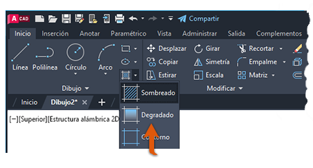

- Mueva la ventana de Ayuda para que no cubra la cinta de opciones de AutoCAD. A continuación, en la tema sobre degradado, haga clic en el vínculo Buscar mostrado a continuación.
Como resultado, la cinta de opciones se abrirá en la ficha correcta y se mostrará una flecha balanceándose que indica la ubicación del comando.

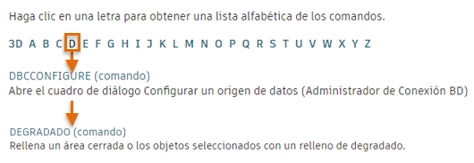

Si ya conoce el nombre del comando, puede acceder a él rápidamente en la página principal de la Ayuda, en Referencias rápidas. Siga estos pasos para acceder directamente a un comando.

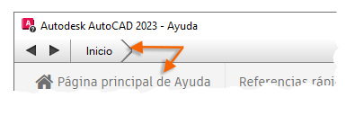

- Haga clic en Inicio o en la página principal de la Ayuda desde el tema sobre degradado.
- En el panel derecho, haga clic en el vínculo Comandos.
- Haga clic en la letra D para ver la lista de comandos y desplácese hacia abajo para ver el vínculo al comando DEGRADADO.
