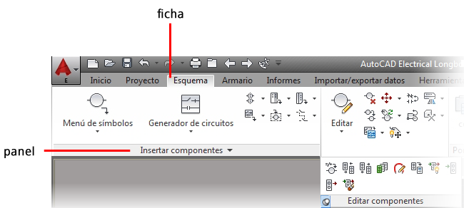

El aprendizaje usa una convención de nomenclatura para referirse a los comandos de la cinta de opciones. Por ejemplo, en la ruta de selección ficha Esquemagrupo Insertar componentesGenerador de circuitos, Esquema es el nombre de la ficha, Insertar componentes es el nombre del grupo de la ficha y Generador de circuitos, el nombre del comando.
