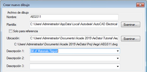

Creación de un dibujo
Nombre: AEGS11
Descripción 1: Informe de lista de materiales
Un conjunto de plantillas (archivos *.dwt) instalado con AutoCAD Electrical toolset contiene parámetros para distintos tipos de dibujos, como acad.dwt y ACAD_ELECTRICAL.dwt.
Puede crear plantillas propias o bien utilizar cualquier dibujo como una plantilla. Un dibujo puede guardarse como archivo de plantilla en cualquier etapa de finalización. Cuando utiliza un dibujo como plantilla, se utilizan los parámetros de dicho dibujo en el nuevo dibujo. Los cambios realizados en un dibujo basado en una plantilla no afectan al archivo de plantilla.
AutoCAD Electrical toolset admite completamente el uso de archivos de plantilla de AutoCAD. Para que un dibujo de AutoCAD sea compatible con AutoCAD Electrical toolset, seleccione un comando de AutoCAD Electrical toolset para modificar el dibujo.
