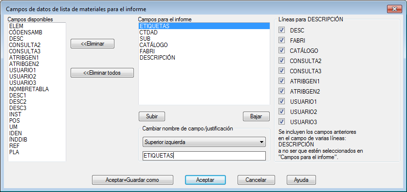

Eliminación de las columnas ETIQUETAS de la lista de materiales
- Borre la tabla o utilice la opción DESHACER y vuelva a ejecutar el extracto de lista de materiales para AEGS03.DWG.
- En el cuadro de diálogo Generador de informes, haga clic en Cambiar formato de informe.
En la sección Campos para el informe del cuadro de diálogo Campos de datos de lista de materiales para el informe, aparecen los campos que dan formato a la lista de materiales.
- En la lista Campos para el informe, seleccione ETIQUETAS.
- Haga clic en <<Eliminar.
El campo ETIQUETA se desplaza desde la lista Campos para el informe hacia la lista Campos disponibles.
Nota: También puede seleccionar un campo en la lista Campos disponibles para añadirlo al informe. Puede reorganizar las columnas usando los botones Subir y Bajar. Al hacer clic en Aceptar - Guardar como, se guardarán estos parámetros en un archivo para un uso posterior.
- Haga clic en Aceptar.
Nota: Este nuevo formato se convertirá en el formato por defecto la próxima vez que extraiga un informe de lista de materiales.
Los datos de lista de materiales del cuadro de diálogo Generador de informes obtienen un nuevo formato y se visualizan.
- Desplácese hacia abajo en el informe para comprobar que se ha eliminado la columna de etiquetas del componente.
