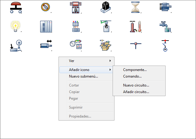

  4. En el cuadro de diálogo Asistente de menú de símbolos, seleccione Añadir componente para añadir un icono nuevo al menú.
    Nota: También puede hacer clic en un espacio vacío y seleccionar Añadir icono componente.

  1. En el cuadro de diálogo Asistente de menú de símbolos, seleccione Añadir Nuevo submenú para añadir un icono nuevo al menú.
    Nota: También puede hacer clic con el botón derecho en un espacio vacío y seleccionar Nuevo submenú.

  1. En el cuadro de diálogo Asistente de menú de símbolos, haga clic en Añadir Comando.
    Nota: También puede hacer clic en un espacio vacío y seleccionar Añadir icono Comando.

  1. En el cuadro de diálogo Asistente de menú de símbolos, haga clic en Añadir Añadir circuito.
    Nota: También puede hacer clic con el botón derecho en un espacio vacío y seleccionar Añadir icono Añadir circuito.
