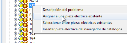

  1. Haga clic con el botón derecho en PJ2 y seleccione Asignar a una pieza eléctrica existente.
    Con respecto al dibujo de AutoCAD Electrical toolset, PJ2 es el designador de referencia especificado para el conector que se conecta al motor MOT2, el motor de ajuste horizontal.
  2. Detenga el cursor sobre la incidencia del conector 900575:2 en la ventana gráfica y observe la información de herramienta.
    Puede seleccionar la incidencia en el navegador; sin embargo, cuando se utiliza la ventana gráfica Inventor muestra una información de herramienta. La información de herramienta muestra el RefDes de ese componente. El signo de interrogación (?) indica que el RefDes aún no está asignado.
  3. Seleccione el conector.
  4. Haga clic en Aceptar en el cuadro de diálogo Seleccionar pieza eléctrica.
  5. El RefDes especificado en AutoCAD Electrical toolset se asigna al conector de Inventor y el problema asociado con PJ2 se elimina. Como el filtro del cuadro de diálogo está definido de modo que se muestren únicamente los elementos con problemas, PJ2 no se incluye en la lista.
