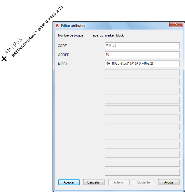

  3. Edite su valor de atributo MISC1 con el formato “{nombre de atributo}={expresión de AutoLISP}. Por ejemplo, convierta el valor de CV a kilovatios e incluya este valor en el atributo VALORES5 del símbolo de motor. Escriba la siguiente expresión en el atributo MISC1 del bloque de marcador:
    VALORES5=(rtos (* @1@ 0.746) 2 2)
    "@1@" asigna la segunda entrada (la lista se basa en cero) de la variable global #data, que es el valor de potencia indicado. La multiplicación por 0.746 convierte la potencia (CV) en kilovatios (KW).
    Nota: El valor del atributo MISC1 puede contener varios indicadores de texto especiales que indican al Generador de circuitos que gestione el componente o el cable subyacente de forma especial. Cuando añada nuevos valores, no sobrescriba ningún otro valor de indicador especial. Sepárelos con un punto y coma.
