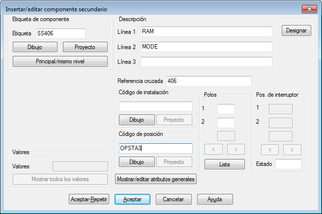

Edición de un contacto secundario
  1. Pulse F9 para desactivar FORZCURSOR.
  2. Haga clic en la ficha Esquemagrupo Editar componenteselemento desplegable Editar componentesEditar. Buscar
    Nota: También puede hacer clic con el botón derecho del ratón en un componente y seleccionar Editar componente en el menú.
  3. Responda a las solicitudes de la siguiente manera:
    Designe el componente/cable/cuadro de posición que EDITAR:
    Designe el selector en la referencia de línea 410
  4. En la sección Etiqueta de componente del cuadro de diálogo Insertar/editar componente secundario, haga clic en Principal/mismo nivel.
  5. Responda a las solicitudes de la siguiente manera:
    Seleccione componente:
    seleccione el contacto inferior en el mismo nivel (3) del interruptor existente en la referencia de línea 408
    AutoCAD Electrical toolset lee el contacto del mismo nivel y transfiere la anotación adecuada al nuevo contacto de interruptor.
  6. En el cuadro de dialogo Insertar/editar componente secundario, haga clic en Aceptar.
    La información de contacto del mismo nivel se muestra en el dibujo.
