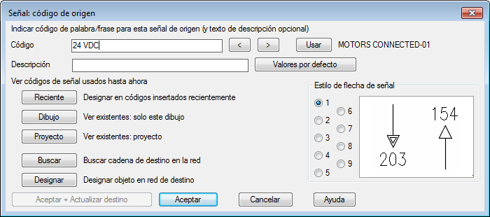

Asociación de una flecha de señal de origen
. Buscar
Designe extremo de cable para origen:
seleccione el extremo del cable activo en el esquema situado en el lado derecho del dibujo en la referencia de línea 332 (1)
Código: 24 VDC
Estilo de flecha de señal: 1
AutoCAD Electrical toolset permite una línea de descripción en una flecha de origen. Esta descripción se puede trasladar a la flecha de destino asociada. Puede definir algunas líneas de descripción por defecto para facilitar su introducción sin tener que escribirlas cada vez. AutoCAD Electrical toolset busca un archivo denominado WDSRCDST.WDD. Éste es un simple archivo de texto en el que cada línea se lee como una descripción distinta. Si este archivo existe, en los cuadros de diálogo Señal: código de origen e Insertar código de destino estará disponible el botón Valores por defecto.

Ahora ya podrá insertar una flecha de señal de destino.
