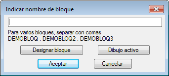

Haga clic en Dibujo activo.
Nota: Si Configuración de cajetín se ejecuta en un dibujo con ACADE_TITLE insertado como un bloque, seleccione Designar bloque y designe el bloque.
Haga clic en Aceptar.

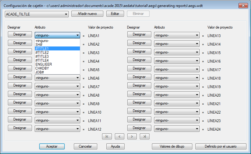

Configuración de cajetín lee las definiciones del atributo. Se abre el cuadro de diálogo Configuración de cajetín. Cada lista desplegable contiene todos los objetos de definición de atributo encontrados en el dibujo.
Nota: Si no se encuentra ningún objeto de definición de atributo en el dibujo, aparece una advertencia.
En el cuadro de diálogo Configuración de cajetín, seleccione en cada lista el atributo que desea asignar a la línea de descripción del proyecto correspondiente.

Haga clic en Valores de dibujo para asignar valores específicos del dibujo.
Seleccione en cada lista el atributo que desea asignar al valor del dibujo correspondiente.
DWG# Dibujo (valor %D)
SH# Plano (valor %S)
SHTS Máximo de plano
TITLE#3 Descripción de dibujo 1
TITLE#4 Descripción de dibujo 2
Configuración de cajetín crea AEGS.WDT con las asignaciones seleccionadas.
Configuración de cajetín actualiza la definición del atributo WD_TB con las asignaciones seleccionadas. Si una definición del atributo WD_TB no existe, Configuración de cajetín la inserta en 0,0.
