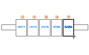

Emplee la utilidad Insertar ensamblaje del armario en lugar del comando Insertar/Descomponer de AutoCAD para insertar un grupo de implantaciones de componentes de armario con referencias numéricas o etiquetas identificativas. El programa establece punteros invisibles de datos extendidos unidos a una implantación de componentes y los actualiza en la operación Insertar ensamblaje del armario.
La utilidad Copiar ensamblaje copia un grupo de implantaciones de componentes de armario, referencias numéricas y etiquetas identificativas. El usuario selecciona las referencias numéricas o las etiquetas identificativas que se copian con las implantaciones de componentes. El programa establece punteros invisibles de datos extendidos unidos a una implantación de componentes y los actualiza en la operación.
